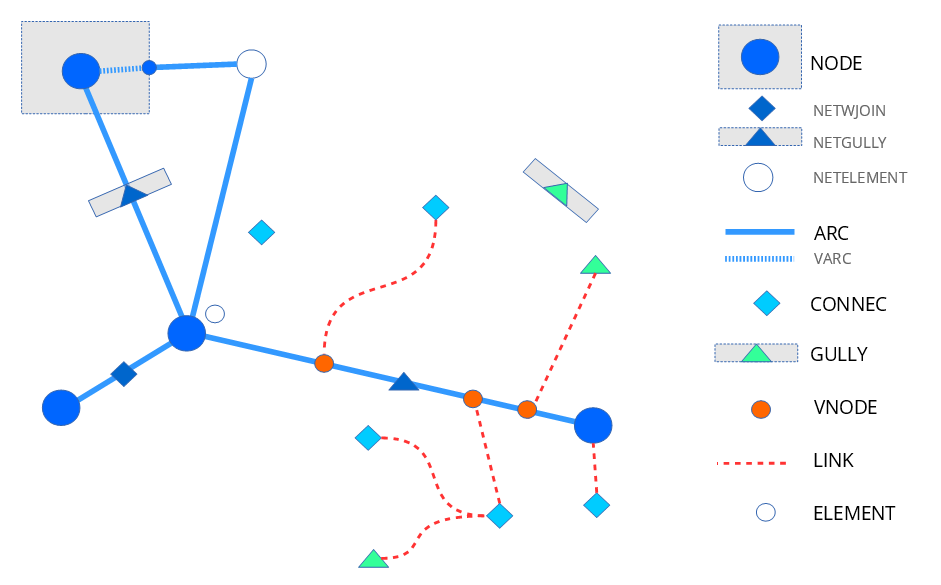

A continuación, podemos ver un esquema básico de los tipos de elementos de las redes en Giswater.
Figura 5.1 Representación esquemática de los distintos elementos existentes en Giswater.
Los principales objetos son:
Node
Es uno de los tipos de elementos principales de la red, se rige por reglas topológicas y siempre son los primeros que debemos tener. Representan elementos puntuales de la red como, por ejemplo, válvulas, hidrantes, uniones, contadores, depósitos… y se representan como puntos en QGIS.
Los elementos tipo nodo están divididos en multitud de categorías, diferenciadas para proyectos ws y ud. Aunque siempre son representados como puntos, algunos pueden tener asociados polígonos que representen su perímetro real cuando éste sea importante (por ejemplo, depósitos).
Los nodos siempre se sitúan entre dos arcos y, por lo tanto, los rompen en diferentes entidades (partes). Aunque la mayoría de nodos están configurados para que rompan los arcos, existen algunas excepciones en las que esto no sucede (por ejemplo, las ventosas).
Además de los nodos, en la figura podemos observar:
Netwjoin: acometida (connec) que por sus dimensiones u otras características forma parte de la red y se sitúa encima de un arco.
Netgully: imbornal (gully) que por sus dimensiones u otras características forma parte de la red y se sitúa encima de un arco.
Netelement: elemento que habitualmente no se conecta a la red pero que por sus características debe situarse encima de un arco y cortarlo.

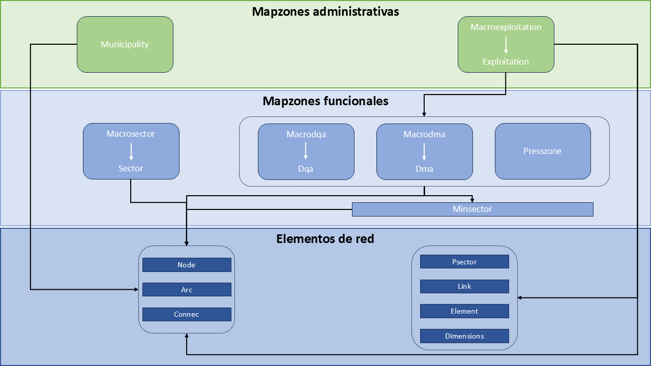

Existen cuatro grandes bloques de zonas del mapa:
Zonas del mapa administrativas: permiten agrupar elementos en un ámbito muy general y, normalmente, hacen referencia a los límites administrativos prefijados.
Zonas del mapa operacionales:
Zonas del mapa comerciales (ws):
Zonas del mapa funcionales: son mucho más variables y, generalmente, más pequeñas. Guardan relación directa con la gestión hidráulica de la red.
Cabe destacar que, además de que se pueden dibujar manualmente, Giswater permite calcularlas de manera automática gracias a un algoritmo que usa la configuración realizada y la trazabilidad de flujos para establecer el resultado de la zonificación sobre nuestra red.

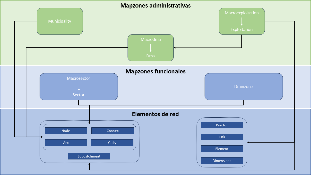

Dado que Giswater permite gestionar redes de abastecimiento y de saneamiento y drenaje urbano, cada tipología de red tiene sus propias zonas del mapa. En los esquemas que están a continuación se pueden apreciar las zonas del mapa para ambos tipos de red.
Figura 5.2 Zonas del mapa para redes de abastecimiento.
Figura 5.3 Zonas del mapa para redes de saneamiento y drenaje urbano.
En Zonas del mapa podrás encontrar la definición de las zonas del mapa disponibles en Giswater.
