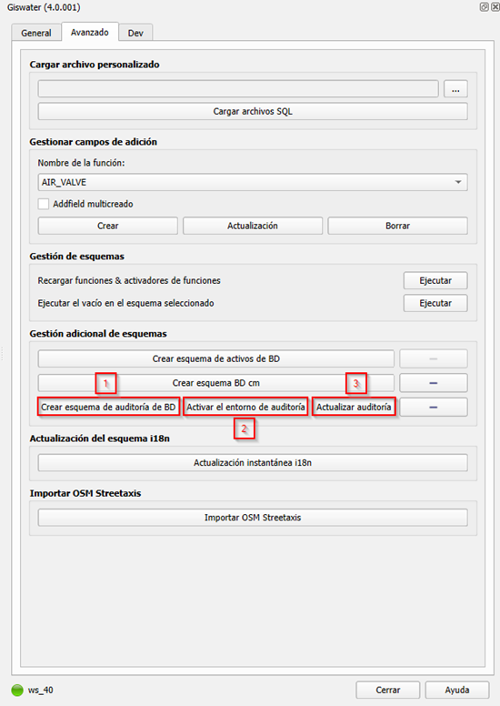

La primera fase en la implementación del entorno de auditoría consiste en la configuración del esquema audit en la base de datos PostgreSQL. Para facilitar este proceso y garantizar una gestión eficiente, se ha desarrollado una herramienta avanzada de administración dentro del plugin Giswater. Esta funcionalidad está disponible exclusivamente para usuarios con privilegios de administración y se encuentra en la pestaña “Avanzado” del panel de gestión de esquemas.
../../../../_images/gw-audit-manager.png
Formulario para gestionar esquema audit
La herramienta se compone de tres funcionalidades principales, cada una accesible mediante un botón específico: 1. Crear esquema de auditoría de base de datos. Esta opción ejecuta el proceso de creación del esquema audit, utilizando los recursos contenidos en las carpetas del plugin giswater\dbmodel\audit\structure y giswater\dbmodel\audit\audit_checkproject. Los recursos utilizados incluyen:

2. Activar entorno de auditoría. Esta funcionalidad permite activar el entorno audit para el esquema GIS actualmente en uso. Para ello, se utilizan los scripts disponibles en la carpeta giswater\dbmodel\audit\activate. Antes de completar la activación, la herramienta genera automáticamente una imagen de la red operativa en el esquema audit, la cual servirá como punto de referencia inicial. Esta imagen constituirá el estado más antiguo consultable durante los procesos de auditoría. El esquema GIS objetivo de la activación se determina en función de la conexión activa del usuario, visible en la interfaz del panel.
  1. Actualizar auditoría. Esta opción permite aplicar cambios sobre una instancia de GIS previamente configurada con el entorno de auditoría. Nos permite actualizar los parámetros de configuración o incorporar nuevas capas auditadas, sin necesidad de reiniciar el esquema completo.

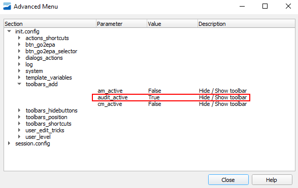

4. Activar herramientas adicionales en el complemento Giswater. Cuando el módulo ya esté en marcha, será el momento de activar la visualización de las 2 herramientas desarrolladas para la consulta de datos de auditoría. Estas se integran en las barras de herramientas existentes en Giswater, pero en proyectos dónde no se ha activado el módulo de auditoría, se recomienda mantenerlas escondidas, pues no serían para nada funcionales. Para activarlas hay que ir al menú Giswater, en el apartado Avanzado, y cambiar el valor a True de la variable audit_active dentro del grupo toolbars_add. Esto habrá que hacerlo en cada cliente de QGIS.
../../../../_images/advanced-menu-audit.png
Configuración avanzada dónde activar las herramientas del módulo audit

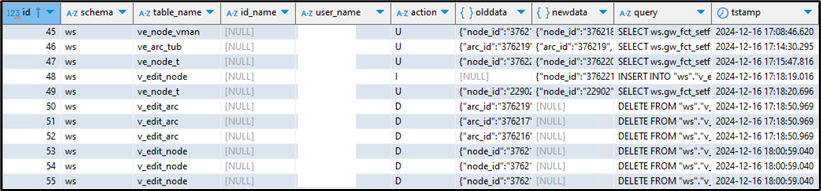

La activación del entorno de auditoría en Giswater implica la integración de un mecanismo transversal de trazabilidad dentro del GIS, que registra de forma estructurada todos los cambios efectuados sobre los datos geoespaciales. Este registro se realiza automáticamente en la tabla log ubicada en el esquema audit, lo que garantiza un control exhaustivo sobre la evolución de la red. A partir de este momento, cualquier operación de modificación ejecutada sobre las capas del modelo —ya sea una inserción, una actualización o una eliminación— genera una entrada correspondiente en dicha tabla, permitiendo la reconstrucción precisa de cada estado anterior de los objetos gestionados. El comportamiento es el siguiente según el tipo de operación: - Inserción: Se registra el nombre del esquema y de la tabla afectada, el usuario que realiza la operación, el tipo de acción (INSERT), los datos actuales del objeto insertado (en formato JSON), el comando ejecutado y la fecha/hora de la operación. - Actualización: Se registra la información del esquema, tabla, usuario y tipo de acción (UPDATE), así como los datos anteriores y actuales del objeto (ambos en formato JSON), junto con el comando SQL ejecutado y la marca temporal correspondiente. - Eliminación: Se conserva el esquema y tabla afectados, el usuario, el tipo de acción (DELETE), los datos anteriores del objeto (JSON), el comando ejecutado y la fecha/hora de ejecución.
La columna de datos en formato JSON proporciona una representación estructurada del objeto completo, incluyendo todos los atributos existentes en la tabla en el momento de la operación. Esta característica permite no solo conocer qué valores han cambiado, sino también reproducir con total fidelidad el estado anterior o posterior de cualquier entidad, tanto en términos alfanuméricos como geométricos.
../../../../_images/log-table.png
Table log con registros de modificaciones hechas

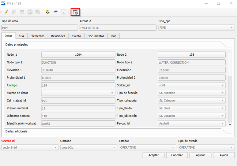

Una vez almacenada la información relativa a las operaciones realizadas sobre los objetos del GIS, se habilita la posibilidad de consultar versiones históricas directamente desde la interfaz de usuario.

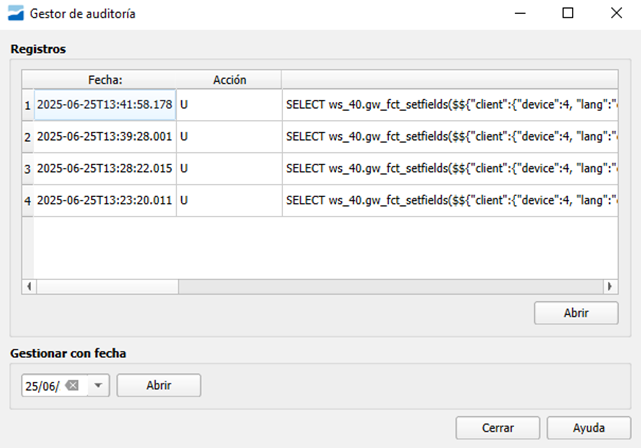

Para ello, se incorpora una nueva funcionalidad en los formularios de los objetos, accesible mediante un botón específico en el conjunto de herramientas. Al activar esta opción, el sistema realiza una consulta en el esquema audit, localizando todas las operaciones registradas sobre el objeto en cuestión —identificado por su clave primaria— y presentando los resultados en un formulario adicional. Esta lista de versiones, ordenada cronológicamente, permite examinar la evolución completa del objeto a lo largo del tiempo.
../../../../_images/audit-custom-form.png
Botón para la herramienta de inspección de cambios
Cada entrada en la lista representa un instante histórico vinculado a una operación concreta (inserción, modificación o eliminación), e incluye tanto los atributos del objeto como su geometría, reflejando fielmente el estado del mismo en ese momento.
../../../../_images/audit-object-manager.png
Formulario de la herramienta de inspección de cambios

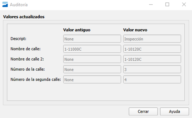

Esta herramienta no solo potencia la trazabilidad, sino que constituye la base para acciones de inspección detallada y restauración selectiva, mediante las siguientes utilidades: - Botón Abrir: Permite seleccionar un registro de la lista y visualizar en un formulario auxiliar los valores de los atributos afectados por la operación, mostrando tanto el estado anterior como el nuevo. Esto facilita, de forma clara e inmediata, la comprensión del cambio aplicado y su impacto. - Botón Fecha abierta: Ofrece la posibilidad de seleccionar una fecha en la que existan registros de modificación, mostrando en un único formulario auxiliar todos los cambios auditados en ese día. Esta funcionalidad resulta especialmente útil para comparar el estado del objeto antes del inicio y después del cierre de la jornada laboral, permitiendo una revisión completa de las modificaciones efectuadas en la fecha seleccionada.
../../../../_images/audit-object-values.png
Formulario de la herramienta de inspección de cambios con un registro seleccionado para ver específicamente qué cambios se hicieron

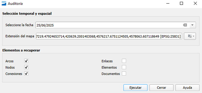

Esta funcionalidad permite al usuario configurar una serie de parámetros clave a través de un formulario específico: - Fecha de referencia: Permite seleccionar el momento temporal del cual se desea recuperar el estado de la red. - Extensión espacial: Se puede definir el área geográfica de análisis de dos maneras: mediante una herramienta de dibujo sobre el lienzo de QGIS o reutilizando la extensión visible actual del mapa. - Elementos a recuperar: El usuario puede seleccionar uno o varios tipos de objeto sobre los cuales se desea aplicar la reconstrucción: arcos, nodos, conexiones, links, elementos o documentos.
../../../../_images/audit-network-manager.png
Formulario de la herramienta de recuperación temporal del estado de la red

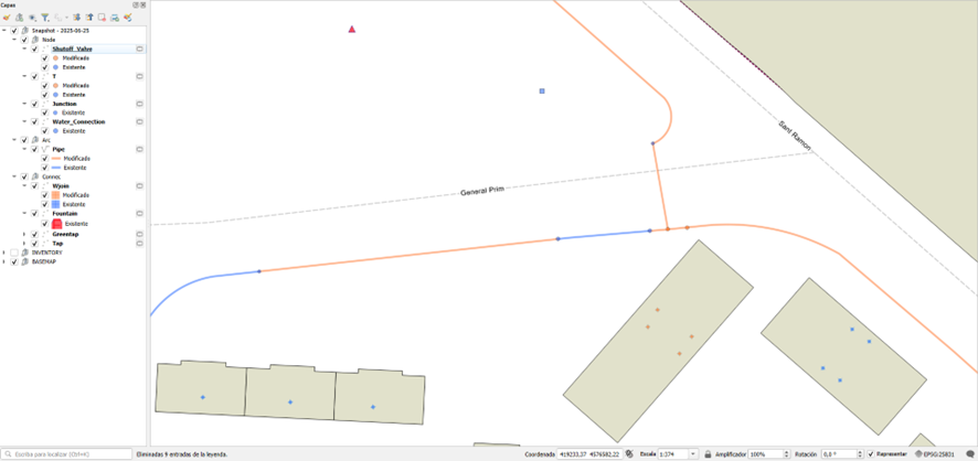

Una vez establecidos los parámetros, el proceso se encarga de identificar la imagen de red más cercana anterior a la fecha seleccionada y aplica, de forma secuencial, todos los cambios registrados entre dicha imagen y la fecha objetivo. De este modo, se genera una reconstrucción fiel del estado de la red tal como se encontraba en ese momento.
El resultado se almacena en tablas temporales, que son cargadas automáticamente en QGIS con una simbología personalizada. Esta simbología incluye categorías de color y estilo diferenciadas que permiten identificar visualmente qué elementos han sido modificados (naranja), cuáles han sido eliminados (rojo) y cuáles permanecen sin cambios (azul). Además, esta capa reconstruida es completamente consultable, permitiendo al usuario explorar en detalle las propiedades de cada elemento tal como estaban en la fecha seleccionada.
../../../../_images/audit-network-result.png
Resultado del proceso de recuperación temporal, mostrando los cambios realizados a través de distintas capas y simbologías
