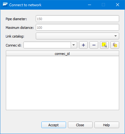

Herramienta que permite conectar automáticamente los connec/gully a la red mediante un link.
../../../../_images/connect-to-net.png
Ventana de la herramienta Conectar a la red.
Tras clicar en la herramienta se abrirá una ventana en la que tendremos que indicar el diámetro de la tubería (Pipe diameter), la distancia máxima (Maximum distance) y el catálogo del link (Link catalog).
Para indicar el connec/gully a conectar podremos escribir su id en el recuadro Connec id y pinchar en el botón + para que se añada a la lista de connecs a conectar o utilizar el botón Seleccionar en el canvas.
En cuanto cliquemos en el botón Aceptar se habrá conectado nuestro connec/gully a la red.
