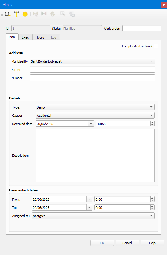

Herramienta que permite calcular el tamaño de red afectada y las válvulas a cerrar en el caso de querer dejar sin abastecimiento de agua un punto concreto.
../../../../_images/mincut.png
Figura 3.13 Ventana de la herramienta Polígono de corte.
