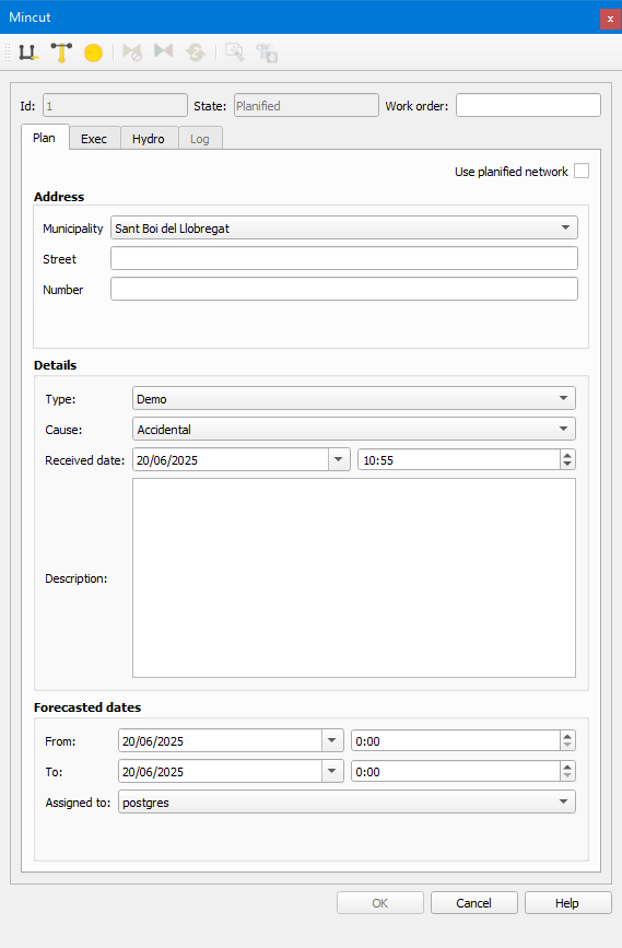

Herramienta que permite calcular el tamaño de red afectada y las válvulas a cerrar en el caso de querer dejar sin abastecimiento de agua un punto concreto.
Figura 3.13 Ventana de la herramienta Polígono de corte.

Podremos calcular el polígono de corte si, tras clicar sobre el botón Polígono de corte automático, pinchamos en el punto de la red afectado.
Se mostrará en pantalla la zona afectada así como las válvulas sobre las que hay que operar. En el ToC aparecerá un grupo de capas con el resultado.
