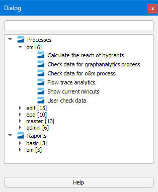

Al clicar sobre su botón se abrirá una ventana en la cual veremos que hay dos grandes grupos: Procesos y Reportes, cada uno de los cuales tiene unos subgrupos.
Dentro de Procesos encontraremos herramientas orientadas a operaciones y mantenimiento (om), edición (edit), simulación hidráulica (epa), gestión de alternativas (master) y administración de la red (admin).
Dentro de Reportes encontraremos herramientas orientadas a informes sobre aspectos básicos de la red (basic) y operaciones y mantenimiento (om).
Para ejecutar un proceso solo hay que hacer doble clic en su nombre en la caja de herramientas.

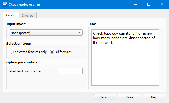

El diálogo muestra dos pestañas a la izquierda (Config y Info log), la descripción del proceso a la derecha (Info) y un conjunto de botones en la parte inferior.
8.1.1. Pestaña Config
En esta pestaña debemos establecer los valores de entrada que el proceso necesita para ser ejecutado así como los parámetros de configuración que es necesario especificar.
Los valores de entrada van a depender del proceso que se esté ejecutando de tal manera que el cuadro de diálogo será distinto para cada proceso.

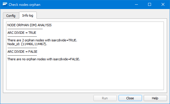

8.1.2. Pestaña Info Log
Muestra un resumen del proceso que se ha llevado a cabo.
../../../../_images/toolbox-infolog.png
Figura 8.3 Ejemplo de resumen de un proceso.
