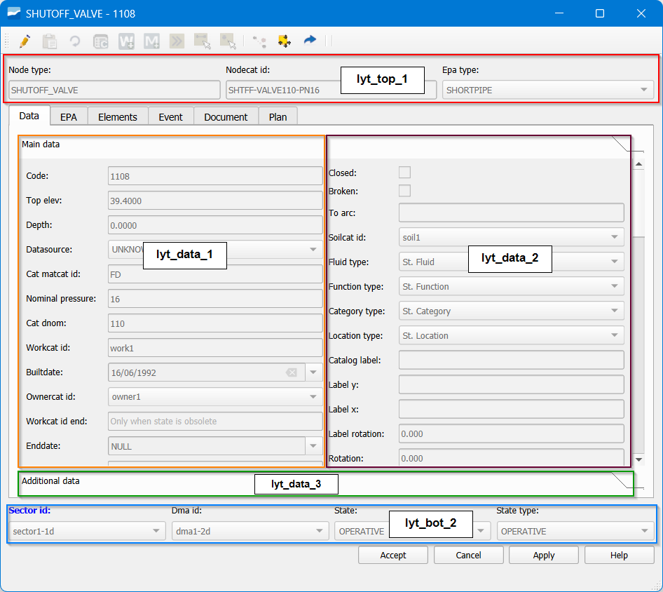

Hay dos tipos de pestañas, diferenciadas por la disposición del layout. La mayoría tienen uno o dos layouts, pero las de feature_info tienen los 3 layouts verticales (excepto la pestaña data). Cuando hay valores en config_form_fields que se refieren a un formulario sin pestañas, el valor de esta columna será: main.
  • layoutname: cada pestaña contiene tres layouts (1,2,3); el nombre de cada layout sigue la estructura lyt_tabname_(1,2,3). Además, existen los layouts lyt_top_1, lyt_bot_1 (fila superior), lyt_bot_2 (fila inferior).
  • layoutorder: es el orden del campo dentro de su layout correspondiente. Se dispondrán en orden ascendente según el valor de este campo. Dos campos con los mismos valores de layoutname y layout_order se solaparán en el formulario.
../../../../_images/form-fields.png
Figura 1.2 Posicionamiento de los distintos widgets.
