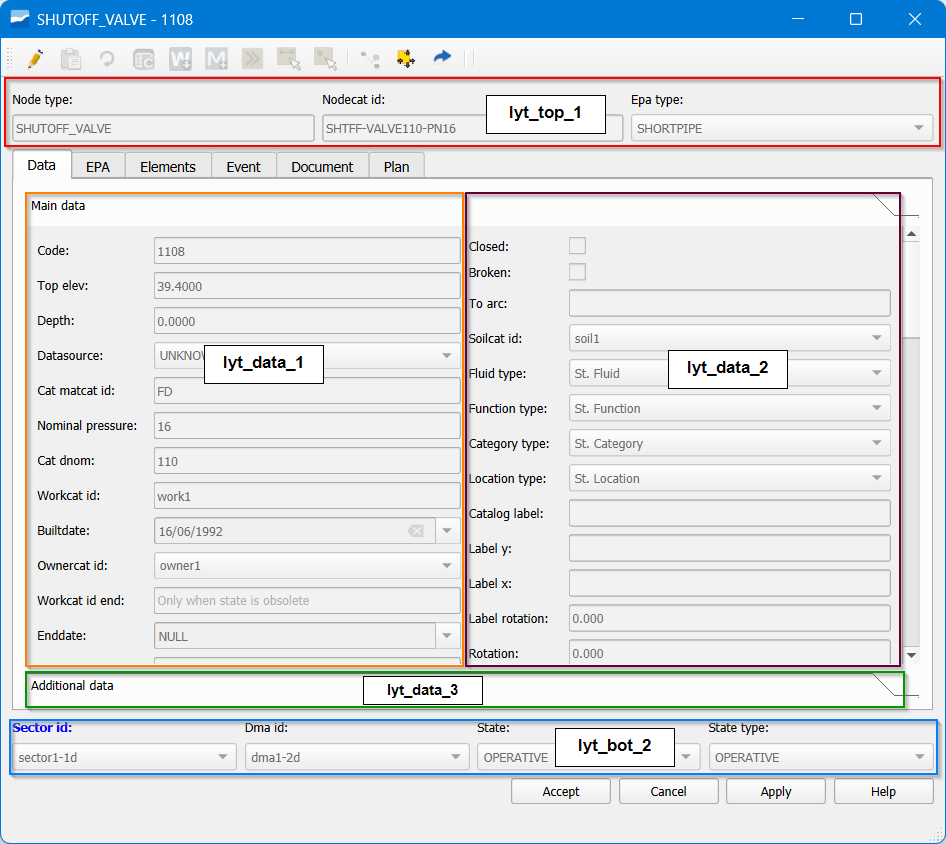

Hi ha dos tipus de pestanyes, diferenciades per la disposició del layout. La majoria en tenen un o dos, però les de feature_info tenen els 3 layouts verticals (excepte la pestanya data). Quan hi ha valors a config_form_fields que fan referència a un formulari sense pestanyes, el valor d’aquesta columna serà: main.
  • layoutname: cada pestanya conté tres layouts (1,2,3); el nom de cada layout segueix l’estructura lyt_tabname_(1,2,3). A més, hi ha els layouts lyt_top_1, lyt_bot_1 (fila superior), lyt_bot_2 (fila inferior).
  • layoutorder: és l’ordre del camp dins del seu layout corresponent. Es disposaran en ordre ascendent segons el valor d’aquest camp. Dos camps amb els mateixos valors de layoutname i layout_order se solaparan al formulari.
../../../../_images/form-fields.png
Fig. 1.2 Posicionament dels diferents widgets.
