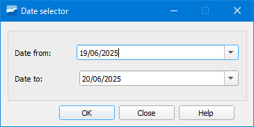

Herramienta que permite fijar unos valores de fechas concretos.
Figura 10.1 Ventana de la herramienta Selector de fechas.
Al establecer las fechas de inicio y fin, se aplicará el cambio en la tabla selector_date de la base de datos para nuestro usuario.
Con esta herramienta los usuarios pueden crear consultas o vistas sobre datos con carácter temporal y relacionarlas con la tabla selector_date. Una vez cargadas estas consultas como capas en QGIS, se podrán filtrar de forma dinámica gracias a este botón, lo que puede ofrecer un gran valor añadido a la visualización de ciertos datos en el mapa.
