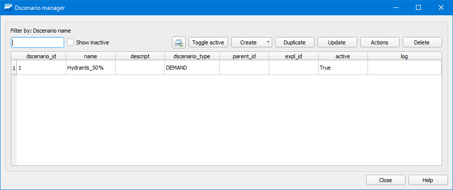

Herramienta que permite crear escenarios de objetos de red donde podremos modificar cualquier parámetro de cualquier objeto sin que ello conlleve modificar datos en el inventario.
../../../../_images/dscenario-ws.png
Figura 28.1 Ventana de la herramienta Escenarios dinámicos para proyectos ws.
