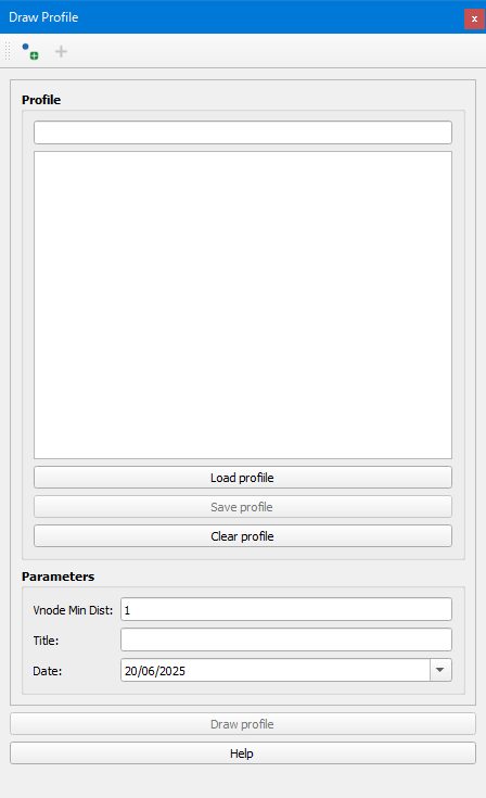

Figura 7.1 Ventana de la Herramienta de perfil.
Pinchando sobre el botón Set nodes podremos seleccionar los dos nodos respecto de los cuales queremos dibujar el perfil longitudinal. Una vez establecidos, veremos listados todos los arcos que se dibujarán y podremos representarlo pinchando sobre el botón Draw profile.
Si queremos, podremos guardar un perfil pinchando en el botón Save profile. Para recuperarlo pincharemos en el botón Load profile y para borrarlo y poder calcular otro pincharemos en el botón Clear profile.
Todos los perfiles se guardan en la tabla om_profile de la base de datos.
Además, en la herramienta podremos especificar una distancia mínima entre conexiones para ser representadas en el perfil en Vnode Min Dist junto con un título y una fecha.
Una vez representado el perfil podremos ver valores de interés como elevaciones máximas de los nodos, material, diámetro y pendiente de los arcos…
