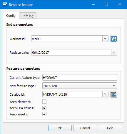

Herramienta que permite reemplazar un nodo, arco, connec o gully por uno nuevo sin afectar la topología. El objeto reemplazado pasa a tener estado obsoleto.
Tras seleccionar en el desplegable del botón de la herramienta el tipo de objeto a reemplazar, pincharemos sobre el objeto en cuestión.
Figura 13.1 Ventana de la herramienta Reemplazar objeto.
Se abrirá entonces la ventana de la herramienta donde deberemos especificar el expediente de baja (Workcat id), fecha de sustitución (Replace date), tipo actual de objeto (Current feature type), tipo nuevo de objeto (New feature type) y catálogo del objeto nuevo (Catalog id).
A través de las casillas de verificación podremos decidir si mantener o no ciertos aspectos del objeto.
