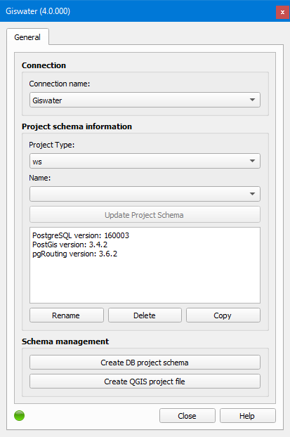

Lo primero que debemos hacer es crear un esquema de proyecto. Para ello, sobre un proyecto en blanco de QGIS, pincharemos en el botón de Giswater para que se abra la ventana del gestor de proyectos.
../../../../_images/project-manager.png
Figura 6.1 Ventana del gestor de proyectos de Giswater.
Como podemos ver, la ventana está dividida en tres partes:
  • Conexión: es el apartado donde debemos seleccionar el nombre de la conexión con la base de datos que queremos utilizar para trabajar. En el caso de que tengamos varias, podremos seleccionar la deseada en el desplegable correspondiente. - Información del esquema del proyecto: este apartado está formado a su vez por tres partes. La primera, Tipo proyecto, nos permite seleccionar qué tipo de esquema de proyecto queremos crear. Las dos opciones disponibles son ws para proyectos de abastecimiento y ud para proyectos de saneamiento y drenaje urbano. La segunda parte, Nombre, indica el nombre del esquema. Cuando aparece en blanco es porque todavía no hay ningún esquema creado. En el caso de que tengamos varios, podremos seleccionar uno u otro en el desplegable. La tercera y última parte es la formada por un cuadro de texto en el que veremos información relacionada con el esquema creado. Aquí podremos consultar información sobre las versiones de PostgreSQL, PostGis, nombre del esquema, EPSG… Vemos que también tenemos cuatro botones disponibles:
    • Actualizar Esquema: botón que nos permite actualizar el esquema de trabajo cuando tenemos instalada una versión nueva de Giswater, la cual no coincide con la de creación del esquema. Solo estará habilitado cuando las versiones no coincidan. - Renombrar: botón que nos permite renombrar el esquema que tengamos seleccionado en el desplegable Nombre. - Borrar: botón que nos permite borrar el esquema que tengamos seleccionado en el desplegable Nombre. - Copiar: botón que nos permite copiar el esquema que tengamos seleccionado en el desplegable Nombre.
    • Renombrar: botón que nos permite renombrar el esquema que tengamos seleccionado en el desplegable Nombre.
    • Borrar: botón que nos permite borrar el esquema que tengamos seleccionado en el desplegable Nombre.
    • Copiar: botón que nos permite copiar el esquema que tengamos seleccionado en el desplegable Nombre.
  • Gestión de esquema: apartado con dos botones los cuales nos van a permitir crear un esquema nuevo (Crear esquema proyecto BBDD) y crear el proyecto de QGIS (Crear archivo proyecto QGIS).

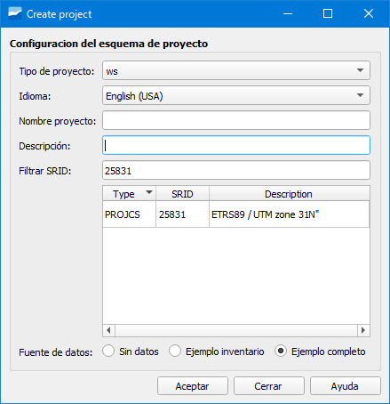

Una vez que sepamos el tipo de esquema de proyecto a crear (ws o ud), lo seleccionaremos en el desplegable Tipo proyecto, pincharemos en el botón Crear esquema proyecto BBDD y se abrirá la siguiente ventana.
../../../../_images/create-schema.png
Figura 6.2 Ventana de creación de esquema nuevo.
Esta ventana nos sirve para especificar aspectos importantes de nuestro esquema de trabajo así como para crearlo. Tendremos que especificar:
  • Tipo de proyecto: tipo de proyecto que vamos a crear (ws o ud).
  • Tipo de proyecto: tipo de proyecto que vamos a crear (ws o ud). - Idioma: idioma en el que se creará el esquema. Podremos elegir uno de los disponibles en el desplegable. Si vamos a crear uno de los ejemplos disponibles (Ejemplo inventario o Ejemplo completo) obligatoriamente tendremos que seleccionar el idioma English (USA). - Nombre proyecto: indicaremos el nombre del esquema de proyecto. No puede contener letras mayúsculas. - Descripción: breve descripción del proyecto. - Filtrar SRID: sistema de referencia de coordenadas de la zona donde se creará el esquema. - Fuente de datos: nos permite seleccionar entre:
  • Nombre proyecto: indicaremos el nombre del esquema de proyecto. No puede contener letras mayúsculas.
  • Descripción: breve descripción del proyecto.
  • Filtrar SRID: sistema de referencia de coordenadas de la zona donde se creará el esquema.
  • Fuente de datos: nos permite seleccionar entre:
    • Sin datos: opción seleccionada para crear un esquema en blanco. Será la opción seleccionada cuando queramos trabajar con nuestra red.
    • Ejemplo inventario: opción seleccionada para tener un esquema de ejemplo solo con datos de inventario.
    • Ejemplo completo: opción seleccionada para tener un esquema de ejemplo con datos completos (inventario y EPA).
En cuanto hayamos especificado todos los datos, pincharemos en el botón Aceptar para que se inicie la creación del esquema.

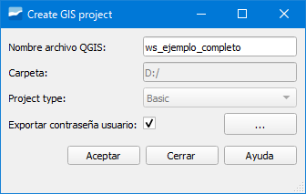

Ahora, lo único que falta es crear el proyecto de QGIS para lo cual pincharemos en el botón Crear archivo proyecto QGIS.
../../../../_images/create-qgis-project.png
Figura 6.3 Ventana de creación de proyecto QGIS.
En ella deberemos especificar:
  • Nombre de archivo QGIS: nombre que queramos darle al proyecto. Por defecto coge el mismo nombre que el del esquema.
  • Carpeta: ruta donde se guardará el proyecto. Para poder cambiar la que venga tendremos que pinchar en el botón con tres puntos y se abrirá una ventana del explorador.
  • Exportar contraseña usuario: casilla que permite guardar o no la contraseña de acceso a la base de datos en el archivo GIS.
Nada más pinchar en el botón Aceptar se creará el proyecto y se abrirá.
Si marcamos la casilla Exportar contraseña usuario la contraseña se guardará en el proyecto de QGIS. Si compartimos el proyecto con alguna otra persona estaremos compartiendo también nuestra contraseña.
Extremar la precaución con el marcado de esta casilla.

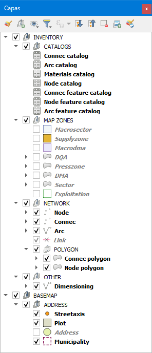

Una vez que tenemos el proyecto cargado en QGIS, vemos que en el ToC se han cargado una serie de capas las cuales están agrupadas por temáticas.
../../../../_images/toc.png
Figura 6.4 Capas de un proyecto ws cargadas en el ToC.
  • Grupo INVENTORY
En este grupo es donde nos encontramos las capas más importantes del proyecto ya que aquí se encuentran los catálogos (CATALOGS), las zonas del mapa (MAP ZONES) y las propias capas de la red (NETWORK). Existe también un grupo adicional (OTHER) que contiene otras capas relevantes.
  • Grupo BASEMAP
En este grupo se encuentran las capas para representar el callejero (Streetaxis), el polígono de los edificios (Plot), los números de portal (Address) y el límite municipal (Municipality).
Giswater incorpora dos botones adicionales al ToC de QGIS: Cargar capa Giswater y Estilos Giswater.
Cargar capa Giswater permite seleccionar qué capa queremos añadir al proyecto. Están agrupadas por temáticas y podremos incorporarla marcando la casilla de verificación correspondiente. También se pueden añadir catálogos y el DEM en el caso de que lo hayamos importado a la base de datos.
Estilos Giswater permite modificar el estilo de las capas seleccionando entre uno de los disponibles. Como consecuencia de ello veremos que la simbología de la red se modifica.
Los estilos de las capas se pueden modificar en función de las necesidades del usuario. En tal caso, para evitar perder la simbología por defecto de Giswater, se recomienda crear una nueva y no modificar la existente.

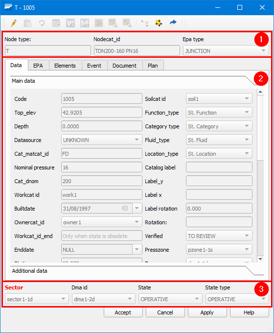

6.4. Formularios de los elementos
Cada uno de los objetos de la red definido en los catálogos cat_feature_ tiene un formulario asociado en el cual se muestran los campos comunes del tipo de elemento. Es por ello que los formularios se parecen bastante unos a otros pero, como también hay campos específicos para cada tipo, existen ciertas diferencias.
Estos formularios se pueden personalizar de manera que podremos establecer qué campos queremos ver, qué etiquetas se mostrarán y de qué color, qué posición ocupan dentro del formulario… Como son únicos para cada objeto, el nivel de personalización es tal que podremos hacer que cada formulario sea distinto a los demás.
La forma de poder visualizarlo es a través del botón Info Giswater y funciona para nodos, arcos, connecs, gullys, visitas y acotaciones.
6.4.1. Partes del formulario
Están formados por tres partes o layouts: el superior (1), el central (2) y el inferior (3).
Tanto el superior como el inferior serán siempre visibles mientras que la información mostrada en el medio será diferente dependiendo del objeto que estemos consultando y de la pestaña que estemos visualizando.
../../../../_images/form.png
Figura 6.15 Ejemplo de formulario de un nodo de la red de abastecimiento.
En la parte superior encontramos los widgets que hacen referencia al tipo de objeto (Node type) y su catálogo específico (Nodecat_id), además del tipo EPA (Epa type).
En la parte del medio encontramos la información de cada objeto organizada por pestañas.
En la parte inferior encontramos información sobre zonas del mapa (Sector y Dma id) así como se muestra su estado (State) y tipo de estado (State type).
A continuación, utilizando de ejemplo el formulario de la imagen anterior, vamos a describir las pestañas contenidas en la parte del medio.
Aunque se utiliza como referencia el formulario de un objeto de la red de abastecimiento, se explican las pestañas de los objetos de ambos tipos de redes.
  • Data: contiene los datos de todos los atributos del objeto, tanto los comunes de su tipo como los específicos del tipo de objeto. Es la pestaña más importante. Dependiendo del objeto consultado veremos unos datos u otros.
  • Data: contiene los datos de todos los atributos del objeto, tanto los comunes de su tipo como los específicos del tipo de objeto. Es la pestaña más importante. Dependiendo del objeto consultado veremos unos datos u otros. - EPA: hace referencia a los datos específicos del mundo EPA (simulación hidráulica) y cambiarán en función del tipo EPA del elemento. Consta de dos columnas. La INP es utilizada para introducir los datos necesarios para el modelo y la RPT muestra los resultados de la simulación. - Conections (ud): pestaña disponible solo para nodos. Veremos que hay dos partes. La superior donde se mostrarán todos los arcos que están aguas arriba del nodo (Upstream features) y la inferior donde se mostrarán todos los arcos que están aguas abajo del nodo (Downstream features). - Elements: muestra información referente a los elementos asociados que pueda tener el objeto. En el caso de tener elementos asociados se verá una tabla con los datos correspondientes. Encima de la tabla hay varios botones que nos permitirán vincular o desvincular elementos existentes, añadir nuevos elementos o abrir los datos en un formulario flotante. - Relations: pestaña disponible solo para arcos. En ella veremos una tabla con los objetos de red que están conectados al tramo (connecs o gullys). - Hydrometer: pestaña disponible solo para connecs donde veremos una tabla con el listado de abonados asociados a la acometida. - Hydrometer values: pestaña disponible solo para connecs que sirve para consultar los consumos de los abonados donde podremos filtrar por periodo y código. - Event: al igual que para los elementos, mostrará una tabla con datos de los eventos que se han dado a lo largo del tiempo sobre nuestro objeto. Dichos eventos hacen referencia a todos los parámetros que se hayan registrado en una visita y tendremos información de la fecha, del tipo de parámetro y su valor así como de otros datos referentes a la visita. Los botones disponibles permiten abrir el gestor de visitas, añadir una nueva visita, mostrar la imagen relacionada con el evento o abrir su datos en un formulario flotante. En algunos casos, esta pestaña es sustituida por una llamada Visit la cual en vez de mostrar los eventos en formato tabla, los muestra en formato línea habiendo columnas para cada evento. - Document: en ella visualizaremos todos los documentos vinculados al objeto donde lo más importante es el botón de la derecha, ya que nos permite abrir la ruta y visualizar el documento seleccionado. - Plan: hace referencia al precio del objeto y mostrará un listado de los costes que tendría el elemento en el caso de ser renovado. Esto es especialmente interesante en el caso de los arcos, ya que tienen muchas más variables a tener en cuenta (tipo de suelo, excavación, transporte a vertedero…). Para poder visualizar estos precios hay que completar los catálogos plan_price, cat_soil, cat_pavement y asignar valores de soilcat_id y pavcat_id en la capa de arcos.
  • Relations: pestaña disponible solo para arcos. En ella veremos una tabla con los objetos de red que están conectados al tramo (connecs o gullys).
  • Hydrometer: pestaña disponible solo para connecs donde veremos una tabla con el listado de abonados asociados a la acometida.
  • Hydrometer values: pestaña disponible solo para connecs que sirve para consultar los consumos de los abonados donde podremos filtrar por periodo y código.
  • Document: en ella visualizaremos todos los documentos vinculados al objeto donde lo más importante es el botón de la derecha, ya que nos permite abrir la ruta y visualizar el documento seleccionado.
