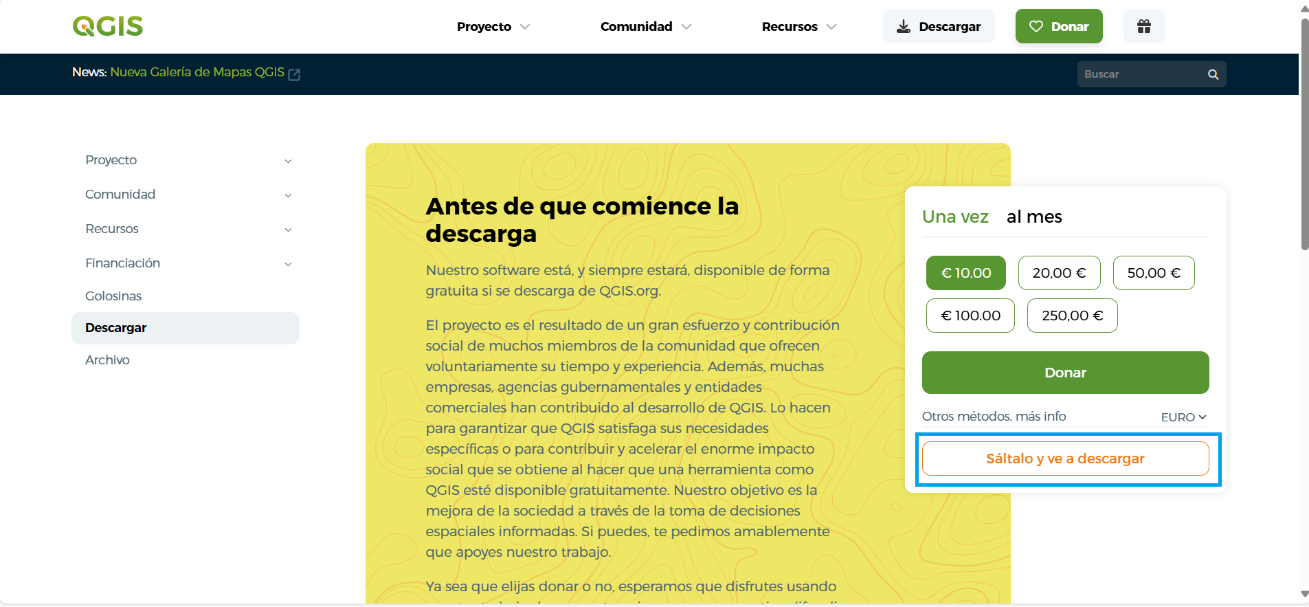

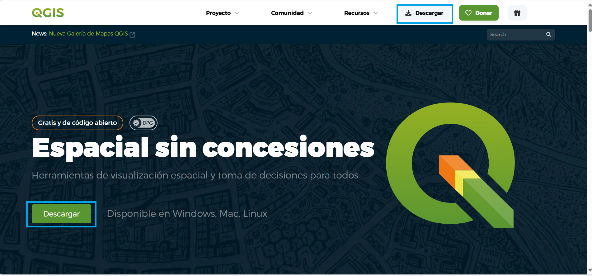

QGIS es el programa GIS de código abierto utilizado para representar geográficamente las redes e interactuar con ellas. Para instalarlo, iremos al centro de descargas de su web oficial donde, tras saltar la ventana de donación, podremos descargarlo.
../../../../_images/download-qgis1.png
Figura 3.1 Cerrar ventana de diálogo de donación al proyecto QGIS.

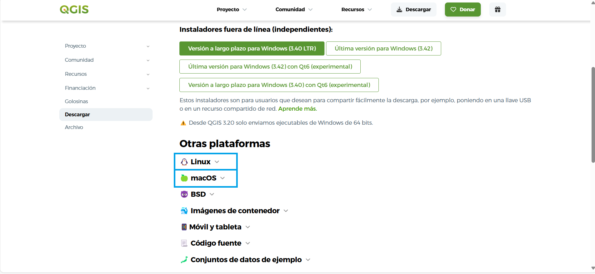

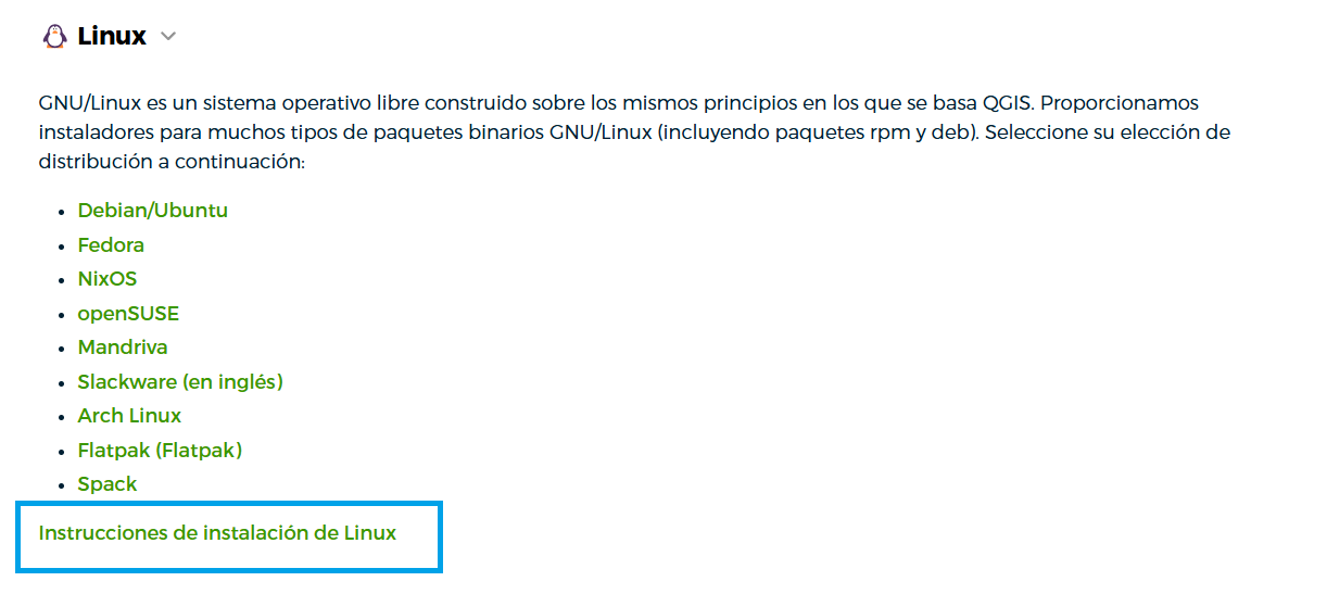

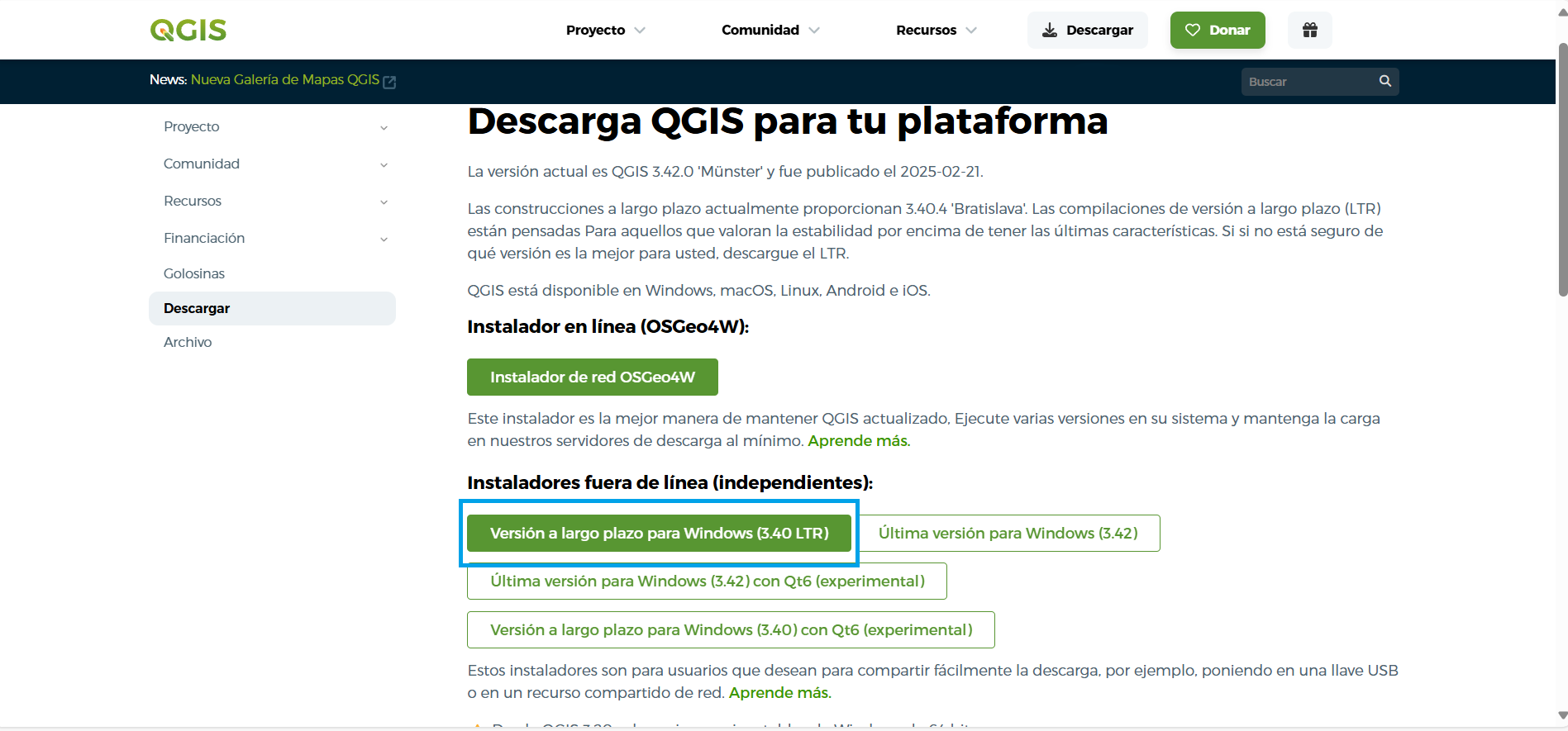

QGIS está disponible para Windows, macOS, Linux, Android e iOS así que tendremos que seleccionar uno u otro en función de nuestro sistema operativo. Una vez localizado, ya lo podremos descargar.
../../../../_images/download-qgis2.png
Figura 3.2 Descargar QGIS para Windows.

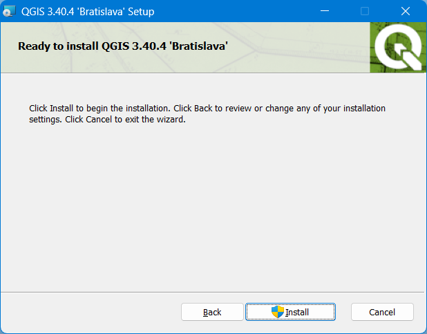

Para trabajar con Giswater obligatoriamente descargaremos la versión LTR de QGIS.

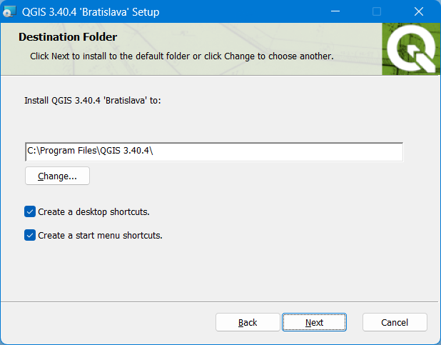

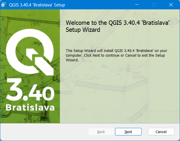

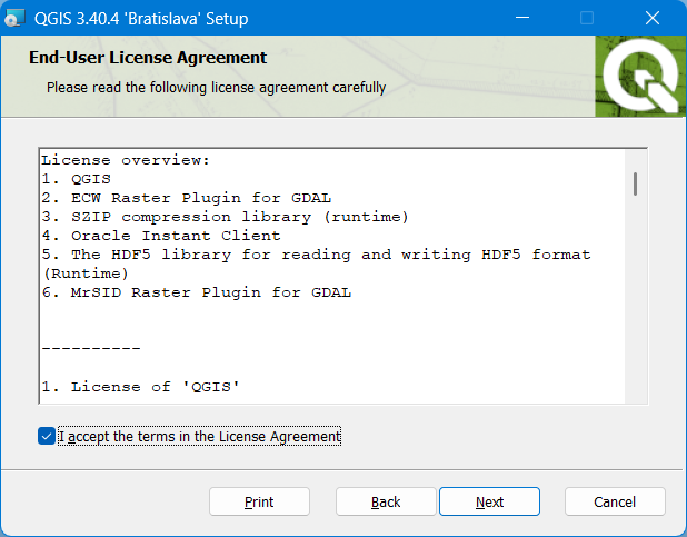

Una vez que se haya descargado QGIS, ejecutaremos el archivo descargado y seguiremos las instrucciones para instalarlo.

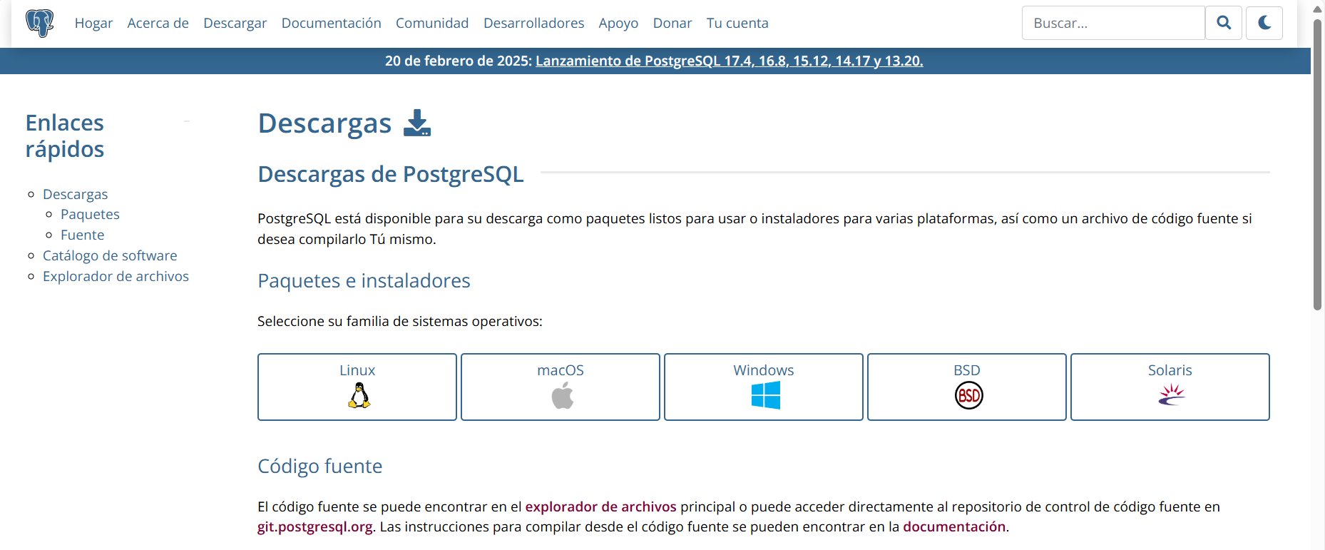

Para instalarlo, iremos al centro de descargas de su web oficial donde tendremos que seleccionar el paquete correspondiente a nuestro sistema operativo.
../../../../_images/download-postgre1.png
Figura 3.3 Descargar PostgreSQL para Windows.

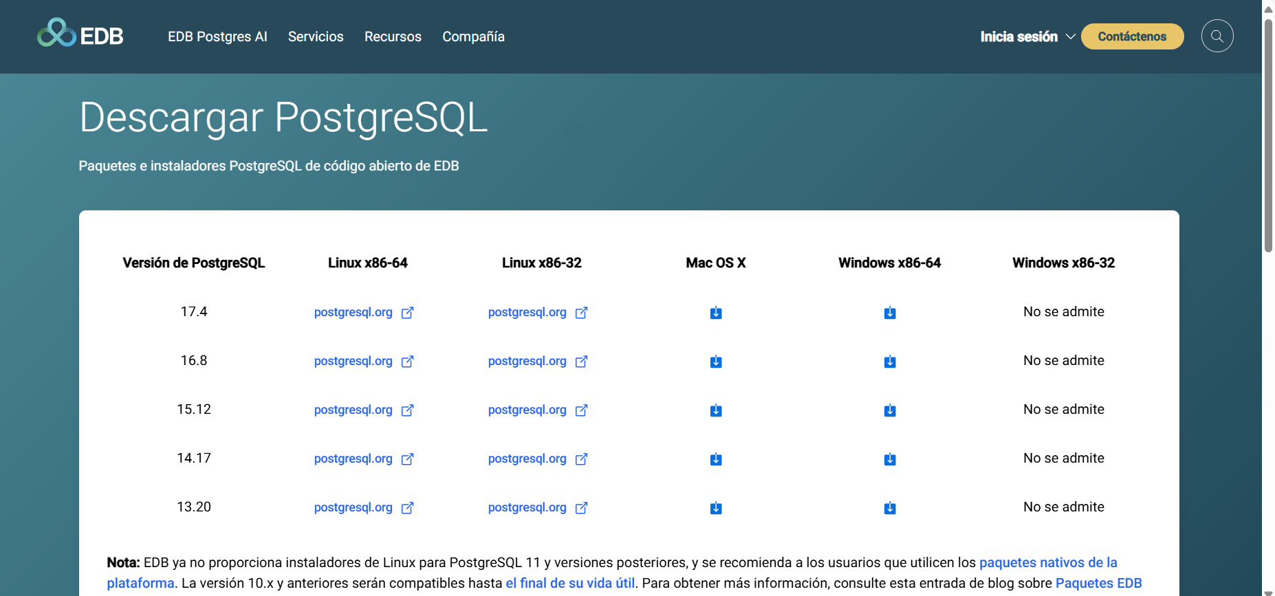

Tras seleccionar la opción de Windows, en la siguiente ventana tendremos que pinchar en Download the installer para que nos redirija a la web de EnterpriseDB para poder descargar alguna de las versiones de PostgreSQL compatibles con Giswater.
../../../../_images/download-postgre2.png
Figura 3.4 Descargar PostgreSQL compatible con Giswater.

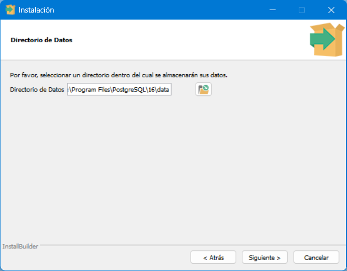

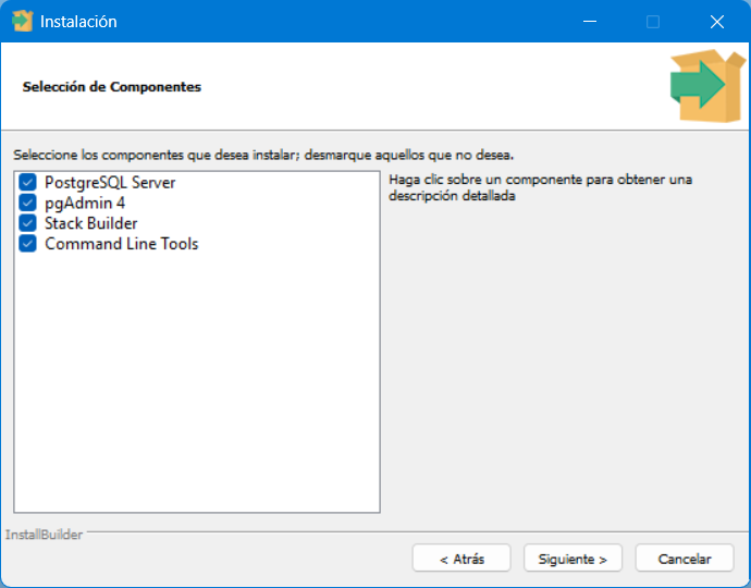

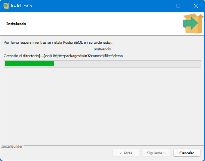

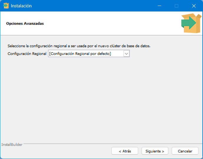

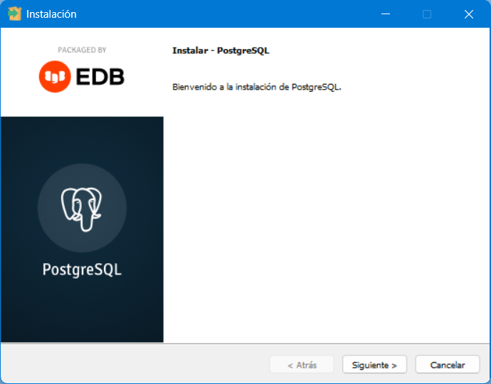

Una vez que se haya descargado PostgreSQL, ejecutaremos el archivo descargado y seguiremos las instrucciones para instalarlo.

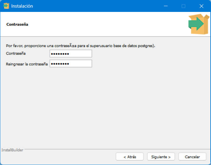

Durante la instalación se nos pedirá crear una contraseña para el superusuario. Es muy importante recordarla ya que la necesitaremos introducir cada vez que nos conectemos a la base de datos.
../../../../_images/password-install-postgre.png
Figura 3.5 Ventana para crear contraseña durante la instalación.
En el proceso de instalación se instalará también pgAdmin (programa gestor de bases de datos) y Stack Builder (administrador que nos permite instalar complementos a PostgreSQL y que utilizaremos para instalar PostGIS).

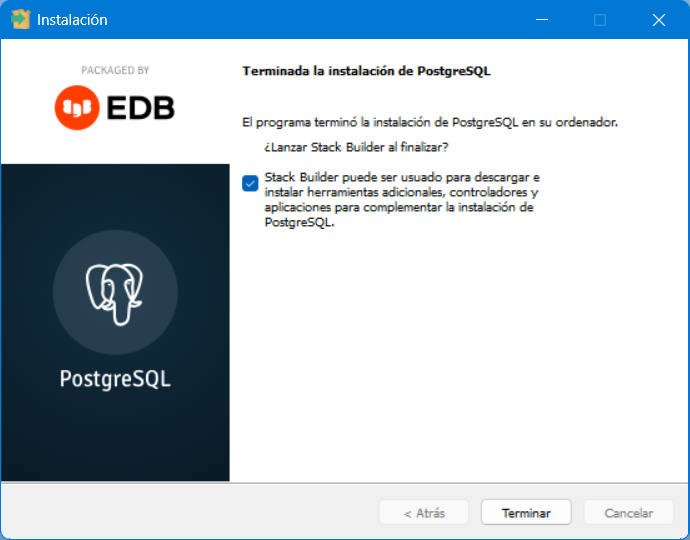

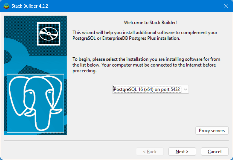

Tras finalizar la instalación de PostgreSQL veremos una ventana que nos informa de ello y nos da la posibilidad de lanzar Stack Builder.
../../../../_images/finish-install-postgre.png
Figura 3.6 Ventana de finalización de instalación de PostgreSQL y lanzamiento de Stack Builder.

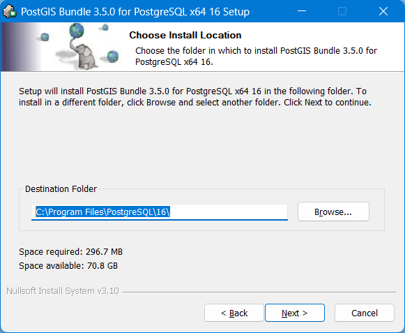

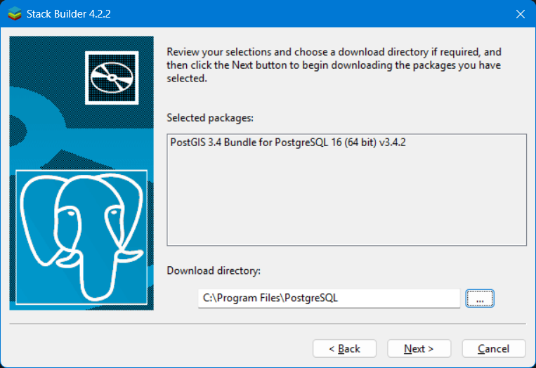

Al pinchar en el botón Terminar se abrirá directamente la ventana de Stack Builder donde tendremos que seleccionar la versión de PostgreSQL sobre la que queremos instalar PostGIS.

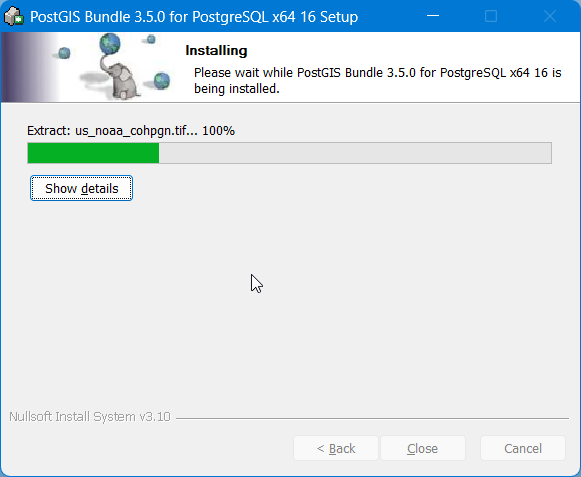

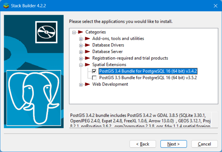

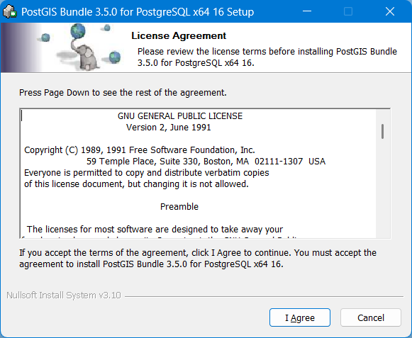

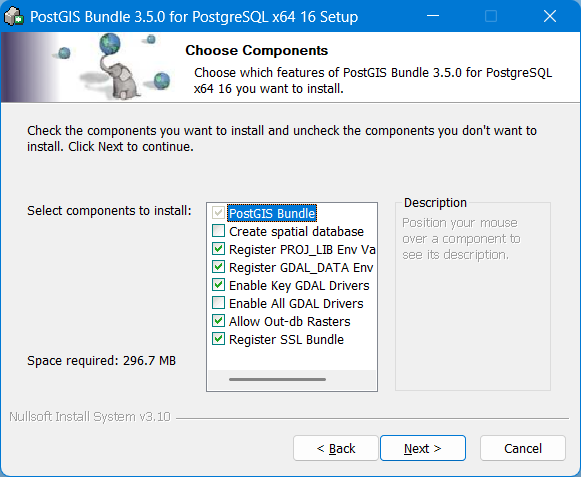

En la siguiente ventana, tendremos que desplegar la categoría Spatial Extensions y marcar la casilla correspondiente para poder instalar PostGIS.
../../../../_images/install-postgis.png
Figura 3.7 Instalación de PostGIS.
Con la casilla marcada, pincharemos en el botón Next y seguiremos las instrucciones para continuar con la instalación. Una vez finalizada, pincharemos en el botón Finish de Stack Builder y ya tendremos instalado PostGIS.

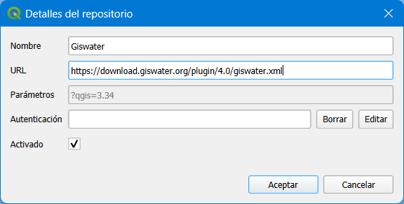

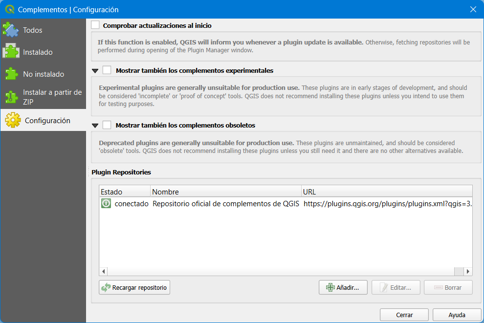

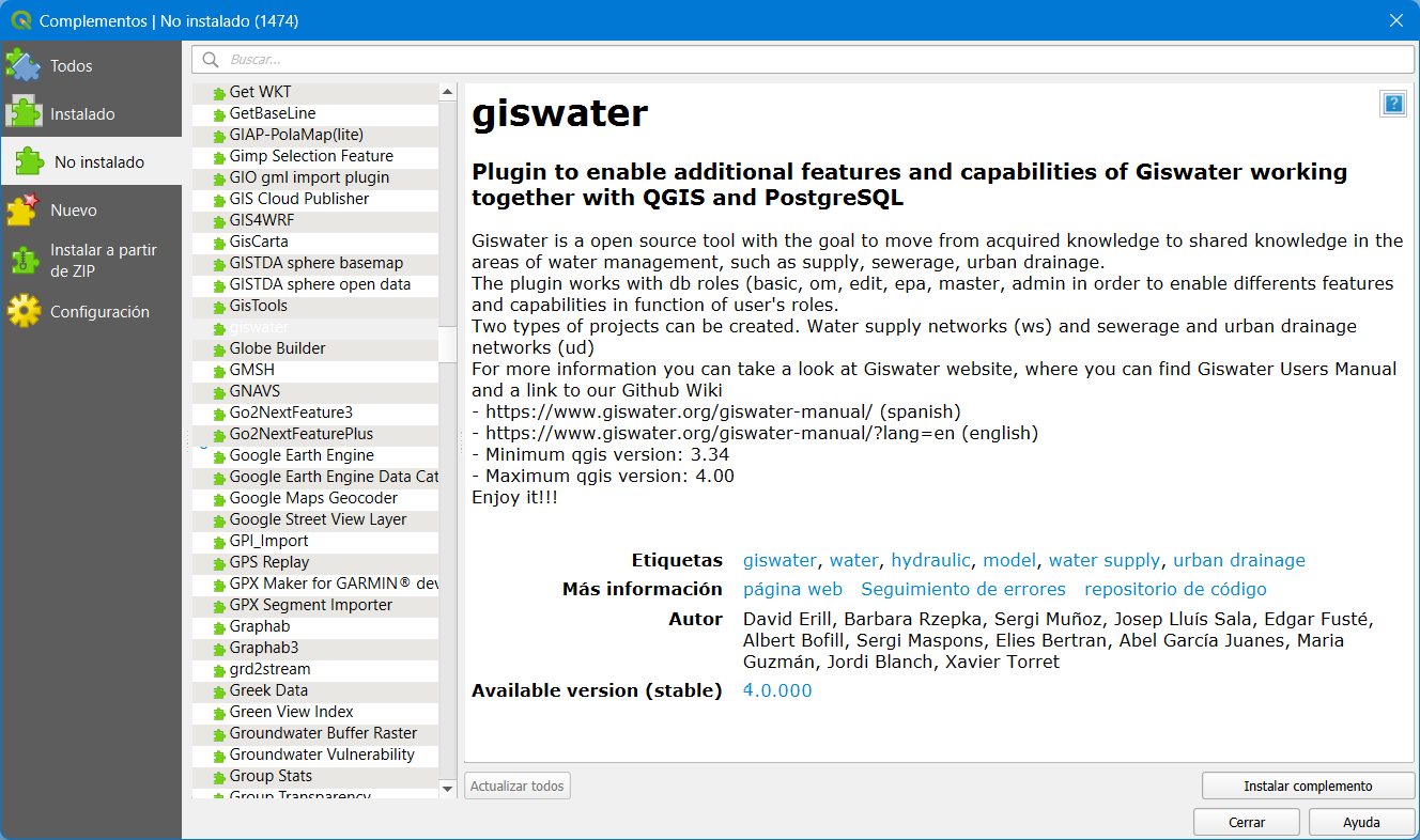

Giswater está desarrollado como un complemento de QGIS alojado en un repositorio propio. Para poder instalarlo iremos al menú Complementos / Administrar e instalar complementos en QGIS y empezaremos por crear una conexión al repositorio donde se encuentra alojado para poder descargarlo. La URL de conexión a dicho repositorio donde podremos descargar la versión más reciente la encontraremos en el centro de descargas de su web oficial.
../../../../_images/download-giswater.png
Figura 3.8 URL de la versión más reciente de Giswater.
En el caso de que fuera necesario, tendremos disponibles también versiones anteriores.
Lo que tendremos que hacer es copiar la URL que está marcada en rojo en la figura anterior y pegarla en la ventana de creación de un repositorio nuevo.
../../../../_images/create-repository.png
Figura 3.9 Crear repositorio nuevo en QGIS.
Con el repositorio creado, lo buscaremos en el apartado de complementos no instalados y lo instalaremos como cualquier otro complemento de QGIS. Una vez que la instalación haya finalizado ya lo podremos ver listado junto con el resto de complementos instalados.
../../../../_images/giswater-installed.png
Figura 3.10 Giswater instalado.
Tras la instalación veremos que se ha creado un botón nuevo en las barras de herramientas así como un menú nuevo.

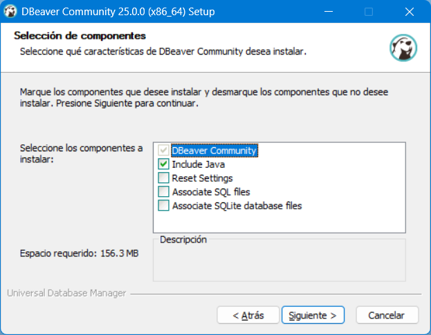

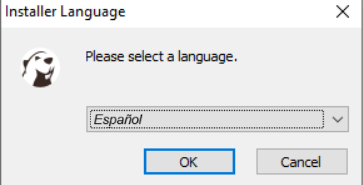

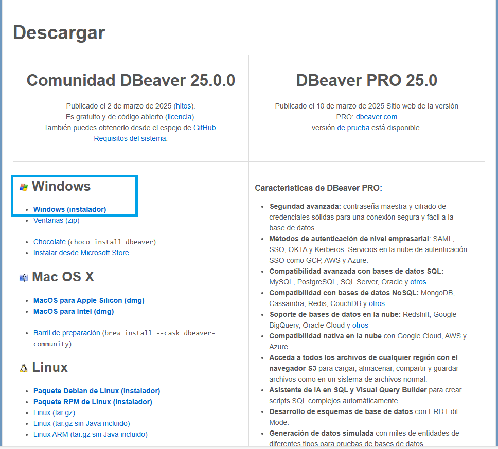

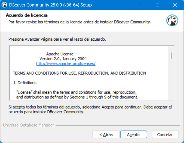

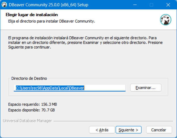

3.4. Instalación de Dbeaver (opcional)

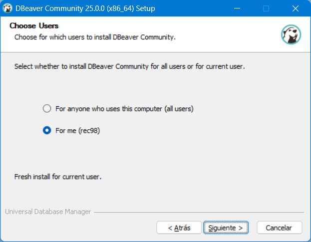

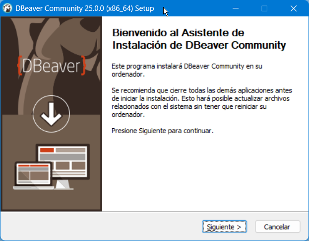

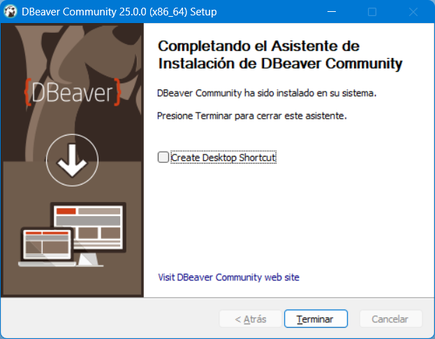

Como hemos comentado al principio de este apartado, durante la instalación de PostgreSQL se instala también el gestor de bases de datos pgAdmin. Aunque no sería necesario instalar ningún otro gestor ya que el instalado cumple los requisitos necesarios para gestionar las bases de datos, recomendamos la instalación de DBeaver dado que su interfaz gráfica es más amigable y fácil de manejar que la de pgAdmin.
Para descargarlo iremos al centro de descargas de su web oficial donde elegiremos el instalador correspondiente a nuestro sistema operativo (Windows, Mac OS X o Linux). En cuanto se haya descargado el instalador, lo ejecutaremos y seguiremos las instrucciones mostradas en pantalla para poder instalarlo.
