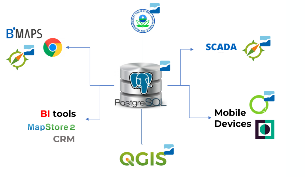

Como se muestra en la siguiente figura, Giswater se enmarca dentro de una agrupación de aplicaciones que conjuntamente utilizadas permiten una gestión global y sólida en relación a los modelos de abastecimiento de aguas y drenaje urbano.
El elemento central del conjunto es la base de datos, donde se encuentra toda la información y gran parte de la funcionalidad de cada proyecto Giswater. La base de datos para usar Giswater es PostgreSQL, que junto con su extensión PostGIS permite enlazar cómodamente con el siguiente aplicativo del conjunto: QGIS.
../../../../_images/intro-giswater.png
Figura 2.1 Esquema de aplicaciones que usa Giswater, centralizado en la base de datos.
Este software de sistemas de información geográfica es sobre el que se ha basado el desarrollo del proyecto Giswater, en su rama visual y de mayor operabilidad por parte del usuario. QGIS se relaciona mediante PostGIS con la base de datos, mostrando de forma organizada los datos espaciales y siempre teniendo en cuenta todas las reglas, relaciones y procesos que establece la base de datos.
El eje central del proyecto (Base de datos - GIS) también permite conectar con SCADA, para actualizar en tiempo real la información que proviene directamente de los elementos físicos de la red. De este modo Giswater se presenta como un sistema de gestión global y que da la posibilidad a sus usuarios de trabajar siempre con datos que se actualizan automáticamente.
